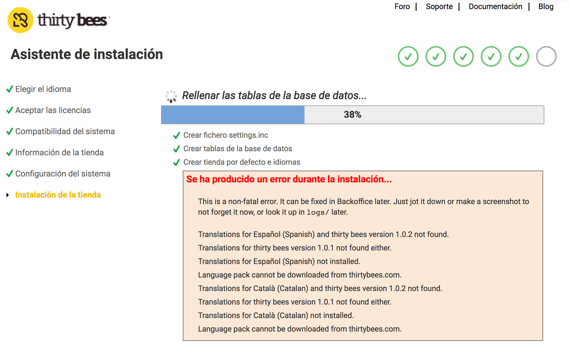

  • Al instalar ThirtyBees 1.0.2 me da un error. Parece ser que no encuentra las traducciones.
    Adjunto imagen:
    La instalación llega a finalizar sin problemas y TB funciona, pero no sé si será por este error que el Back Office está en inglés casi en su totalidad.

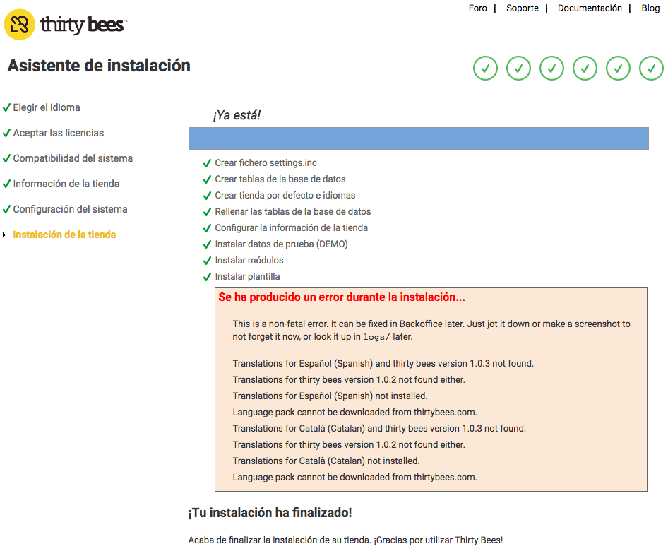

    Adjunto imagen:

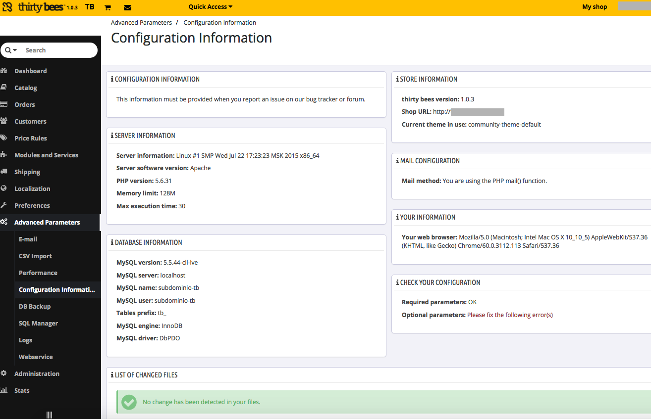

    Aquí va un pantallazo del menú “Información de configuración”:
    0_1505299977543_Captura de pantalla 2017-09-13 a las 12.50.25.png image url)
    ¡Gracias de antemano por tu ayuda!

  • en la ultima pantalla que has puesto , abajo a la derecha donde pone optional parameters ?? Que te pone, click a ver que sale…
  • No es un hipervínculo, así que no puedo pinchar para averiguar más sobre el error.

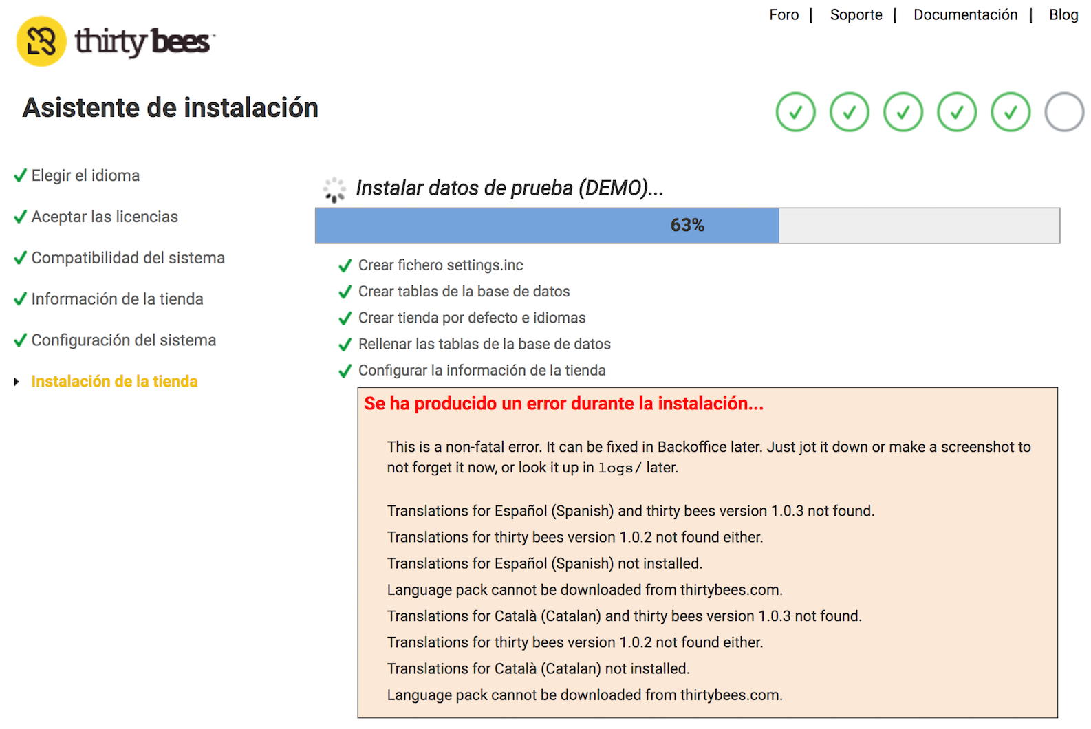

    Antes de nada, agradecerte la ayuda. He modificado la mayoría de parámetros, tal y como los tienes tú (otros no los he encontrado) y al instalar sigo teniendo el mismo problema. El caso es que la instalación finaliza, pero con ese error de por medio.
