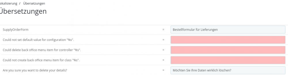

Manuelles ändern der Übersetzungsdatei.
Landmücke replied to Landmücke's topic in Deutsches Forum - Generelle Fragen
ist egal. Ist bei der Version 1.3 genauso wie bei den älteren. Das ist doch genau das Problem, in der Sprachdatei steht ja nur noch An dem Zahlensalat siehst Du aber nicht was Du übersetzt hast. Ist ein Begrif nicht Übersetzt, hast Du nicht einmal eine Zeile mit nur dem Zahlensalat. Sonst könnte man einfach was eingeben und nachsehen für was die Übersetzung wäre. -
Hallo, Bei mir lassen sich einige Übersetzungen nicht speichern. Nun wollte ich direckt die Übersetzugsdatei editieren. Leider ist der englische Text nicht mehr Klartextsondern mehr ersichtlich. 'PDF1755ce0e3fd8c2d1a1ca1bbf34048b59' => 'Bestellformular für Lieferungen', Wie kann man für das obere Beispiel die 3 Zeilen mit der Übersetzung einfügen. Meine mich zu entsinnen das die Übersetzungen früher in der Form waren. 'SupplyOrderForm' => 'Bestellformular für Lieferungen', 'Could not set default value for configuration "%s".' =>

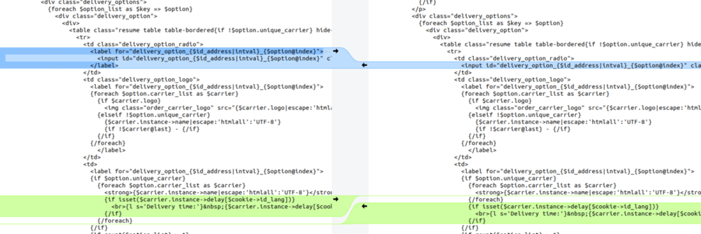

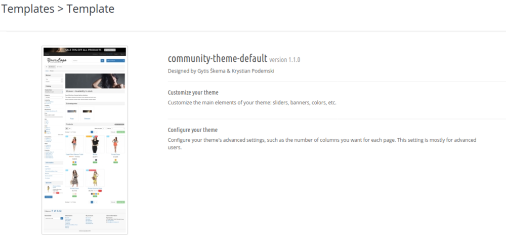

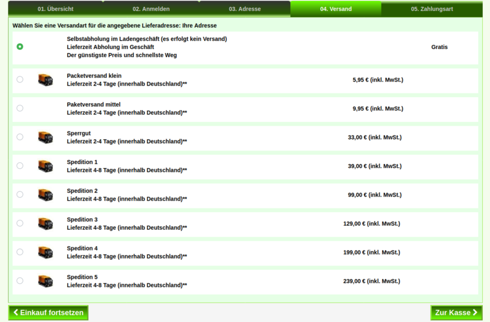

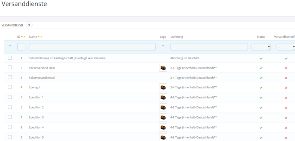

@toplakd was meinst Du mit original template? Wie oben erwähnt benutze ich das community-theme-default nur in den Css Dateien angepasst. meine Seite findet sich unter https://landmuecke.eu Ich vergleiche auch gerade Dateien aus dem template der erstinstallation (links) und dem aktuellen live template(rechts). dabei sind Änderungen. Wobei ich keine Änderungen vorgenommen habe. Stellt sich die Frage, ob hier Änderungen durch die Installation diverser Module vorgekommen sind. community-theme-default/order-carrier.tpl Meinst Du das foreach in meinem grünen Teil?

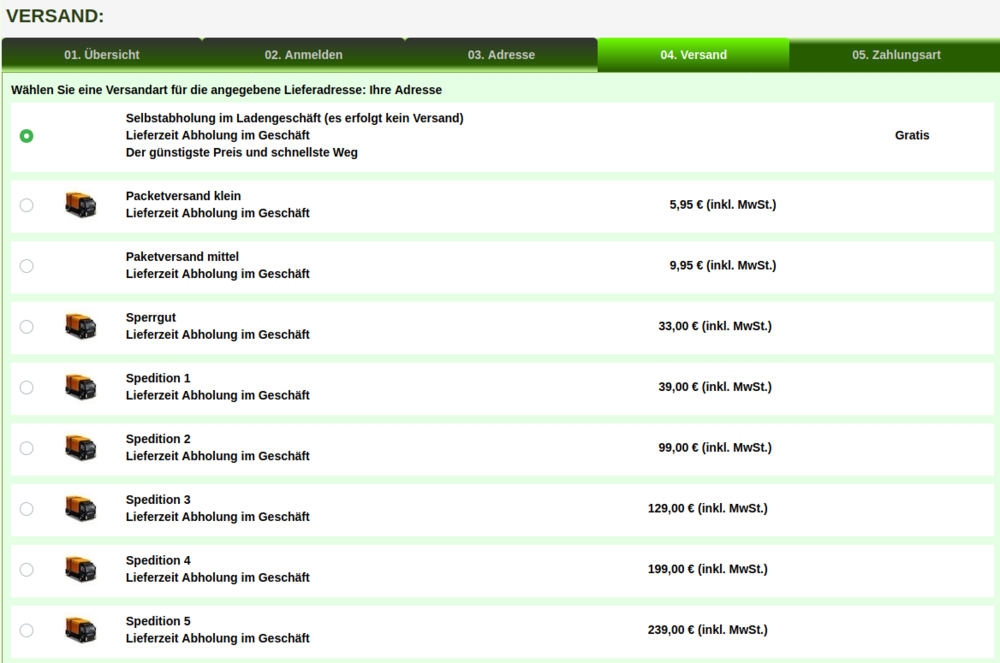

@colorful-ant Hallo Nein, das hilft alles nichts. Habe ich auch schon mehrfach versucht. Einstellungen mehrfach geändert....... Cache löschen.... Cache Dateien direkt am Server gelöscht..... Versanddienste deaktiviert / aktiviert....... Zuordnung der Versabddienste am Artikel gelöscht und wieder zugeordnet.......

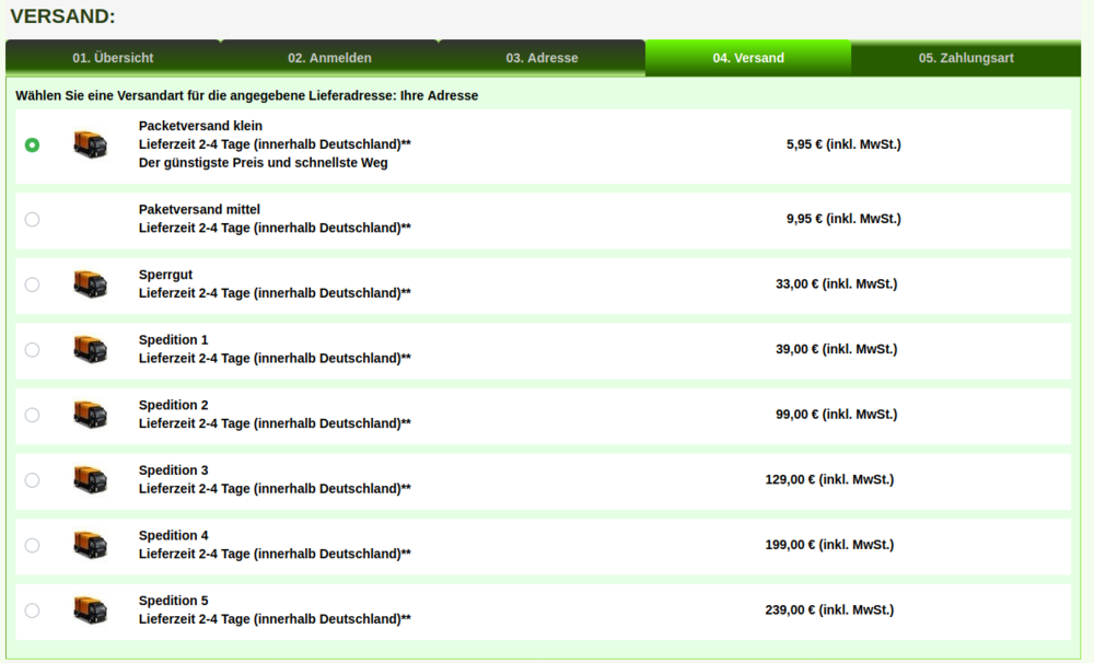

Falsche Anzeige der Lieferzeiten im Warenkorb. Bei thirtybees 1.1.0 mit dem Bestellvorgang „Standard(5 Schritte)“ (Debug Modus eingeschaltet keine Fehleranzeige) In den Versanddiensten sind unterschiedliche Lieferzeiten angegeben. Im Warenkorb wird bei allen Versanddiensten die Lieferzeit vom ersten Versanddienst (Selbstabholung) angezeigt. „Lieferzeit Abholung im Ladengeschäft“ Deaktiviere ich im Artikel den ersten Versanddienst haben alle die Lieferzeit vom nun ersten Versanddienst „Lieferzeit 2-4 Tage (innerhalb Deutschland)**“ Ich finde keinerlei Möglichkeit den Fehler zu beheben. Bin die Einstellungen schon X-mal durchgegangen. In der Datenbank kann ich auch nichts ungewöhnliches finden. Hatte das Problem schon mal jemand und / oder kann mir helfen den Fehler zu korrigieren.

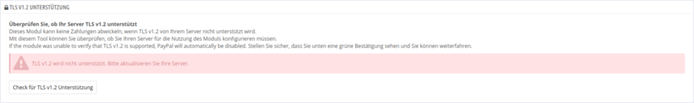

Thanks for the link. this is typical Paypal again

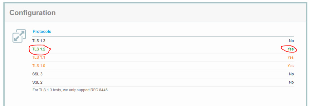

Hello According to TLS v.1.2 check in the Paypal module, it is not supported by me. when checking on my server, TLS V1.2 is active. Is the module check incorrect? What are the effects if the TLS v1.2 module is criticized? The fact is that I have not received Paypal payments since using the module. Instead, the carts were broken off en masse. However, not all values have to be stored in the module. Client ID : can be entered secret: can be entered API-Name: cannot be entered API-Passwort: cannot be entered API-Signatur : cannot be entered

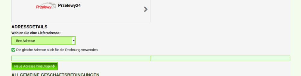

Hallo Leute, Wechsle gerade von Prestashop auf therty bees. Habe therty bees 1.1.0 neu installiert (keinen Prestashop updated) mit Modul Europäische Rechtssicherheit v3.1.3 - von thirty bees. Bei einer ersten Testbestellung war alles ok. Jetzt ist plötzlich die checkbox zur Bestätigung der AGB ist nicht mehr vorhanden. Kann nicht mehr ausgewählt werden. Somit auch die Bestellung nicht mehr abgeschlossen werden. Wenn ich das Modul Europäische Rechtssicherheit v3.1.3 - von deinstalliere ist die checkbox wieder da und eine Bestellung ist wieder möglich. Einstellungen im Modul oder in der Voreinstellungen - Bestellung - Allgemeine Geschäftsbedingungen JA / NEIN ändern nichts. Ist das Problem bekannt? Gibt es eine Abhilfe? ENGLISCH Switching from Prestashop to therty bees. I reinstalled therty bees 1.1.0 (no Prestashop updated) with module European legal security v3.1.3 - by thirty bees. Everything was ok with a first test order. Now suddenly the checkbox to confirm the terms and conditions is no longer available. Can no longer be selected. This means that the order can no longer be completed. When I uninstall the European Legal Security v3.1.3 - from checkbox is back and an order is possible again. Settings in the module or in the default settings - order - general terms and conditions YES / NO do not change anything. Do you know the problem? Is there a remedy?
