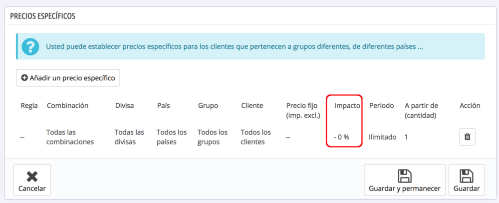

¡Hola! Estoy importando un CSV con productos y me he fijado en que no importa el porcentaje del descuento (columna J). He probado a poner la cantidad de varias maneras: sin decimales, con decimales separados con coma, separados con punto, y nada de nada. Cuando entro al back-office, el descuento siempre está a cero (ver archivo adjunto).
El mismo CSV, en Prestashop 1.6 funciona correctamente.
¡Gracias de antemano!

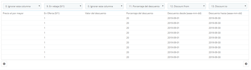

Me pasa Exactamente lo mismo.. alguna solución ?? también intenté con "0.20" (así se guarda en BD) puse también "Valor de descuento" y nada , de hecho queda el precio específico en BO pero no refleja el Descuento Realizado, tambien tengo otra tienda en PRESTASHOP 1.6.XXX  y funciona bien..
