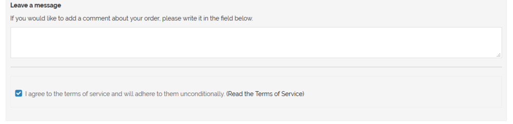

Nein, das wirst du auch nicht. Es geht bei Nutzung des Niara-Themes einfacher, wenn du direkt AEUC anpasst. Dann kannst du sogar zwei Fliegen mit einer Klappe schlagen, weil der Kunde nicht mal mehr klicken muss. Öffne die Datei modules/advancedeucompliance/views/templates/hook/hookOverrideTOSDisplay.tpl Ändere Zeile 33 von <input type="checkbox" name="cgv" id="cgv" value="1" {if isset($checkedTOS) && $checkedTOS}checked="checked"{/if}/> zu <input type="checkbox" name="cgv" id="cgv" value="1" checked="checked"/> Anschließend in den AEUC-Moduleinstellungen nochmal den rechtsicheren Checkout speichern, weil thirty bees 1.1.0 etwas träge ist mit dem Aktualisieren. Das war's auch schon.
Das Hauptproblem scheint einfach die Inkompatibilität des Niara-Themes mit dem Modul Europäische Rechtssicherheit (AdvancedEUCompliance) zu sein. Möglicherweise liegt es aber auch an thirty bees 1.1.0. The main problem seems to be simply the incompatibility of the Niara theme with the AdvancedEUCompliance module. However, it may also be related to thirty bees 1.1.0. 1. thirty bees 1.1.0 without AEUC. Checkbox is visible (though without a headline): 2. thirty bees 1.1.0 with activated AEUC. Checkbox has vanished (but the headline reappears): 3. thirty bees 1.1.0 with activated AEUC and a compliant theme (Transformer). Checkbox is visible:

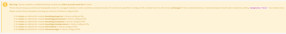

So at the moment, no theme, not even the Niara theme that comes with tb by default, meets the strict criteria? Not to mention the following warning concerning the Niara theme: Warning: Theme installed or enabled following modules but didn't provide hook list for them. Theme should always provide list of displayable hooks for managed modules in order to achieve consistent results. If no hooks are specified in config.xml file, module hook list will remain unchanged. If this is wanted behaviour, theme developer should make it explicit by adding manageHooks="false" into module entry Please contact theme developer and request correction of theme config.xml file Are you serious?
I'm afraid, that this does not solve the problem of theme incompatibilty with thirty bees. It is just more puzzling for merchants, incl. those (which are legion!) who don't even know what a hook is. And the results in the frontend are poor. You still need to reset most of the active modules to make the theme work properly. Non-experts would not understand that and instead complain about bugs or lack of compatibility. Hence my question again: Does thirty bees really have the market power to dictate to theme (and module) developers how to write their software? Or is this puristic approach (however justified it may be) the direct path to meaninglessness at the time being? After all, it's by no means a situation where developers are rushing to create special adaptations for thirty bees. Just for the record: if you were a merchant, you would have other burdens and would understand such challenges only as an imposition. A merchant does not want to have to care about the software. He just wants it to work for him. He is neither interested in hooks nor in disputes with a theme developer who would definitely only answer that thirty bees causes these problems because they do not occur with PrestaShop. Just my 2 cents ....

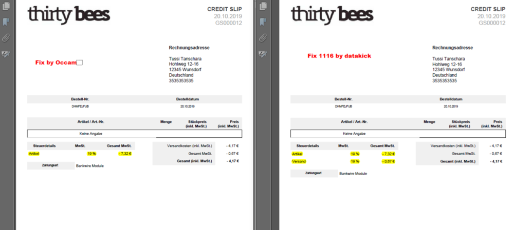

Better, but still not a perfect solution. Because the tax totals are displayed even for items that were not refunded. E.g. you refund the shipping costs and not the products, then both tax details are displayed istead of only the tax details of the shipping costs. And vice versa, I suppose. To avoid this you can use the fix I already posted on Septembre, 6. I removed this fix after severe critics by moderator @wakabayashi. Here is the zip for download again: Fix Bug Order Slip.zip And according to my logical understanding, the minus signs are superfluous, because this is always a positive amount that the customer gets refunded. For vouchers it would even be absurd. Negative amounts would only make sense if the positive amounts were also displayed and a difference would be calculated. Therefor I had included adapted tpl files to generate correct pdfs in this zip, too.
@Traumflug, this is not about rounding! The rounding works.
I can confirm that the negative signs currently may look like a bug, but this isn't the case. Provided the variables are filled correctly, it works that way. The past has shown that. Damn it, I didn't even realize that @Traumflug had "raged" like that in the HTMLTemplateOrderSlip class.
No, that wasn't meant to be rude, especially since I think @datakick is a gifted programmer. From the point of view of Merchant and customer, I only wanted to show the logical consequence of such a misbehaviour of the software in an everyday process. And just for the record: If I knew exactly where the bugs were caused, I would also have posted suggestions for a solution.
😮 Nice? Expected results? For every merchant and customer it is quite clear. Thirty bees calculates incorrectly, or more precisely: The calculation results are output incorrectly. This is damaging to the business of any shop. I really hope you're not serious.
Is there a Github issue? Problem for me is that I see the damage done but I still don't know which changes in thirty bees were responsible for a strange behavior like the following, because the issue is not alone the fact that minus signs are hardcoded in several parts of the order slip. Amounts tax incl and tax excl are confused, totals remain untouched. So I would guess multiple issues come together. Example 1 Invoice: Order slip after partial refund of one product and the shipping costs (both amounts entered like demanded from thirty bees tax incl.): Example 2 Invoice: Order slip after (partial) refund: Weird, isn't it? And absolutely not usable for live shops!
