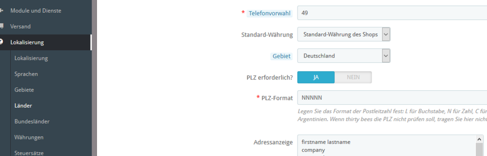

Batman Posted April 3, 2020 Share Posted April 3, 2020 Hallo Community, ich habe nun schon mehrfach Beschwerden von Kunden bekommen die ihre Deutsche PLZ nicht eingeben konnten. Das System sagt dann mit einem roten Hinweis, dass die PLZ falsch ist. An was kann es liegen, dass manche PLZ nicht angekommen werden und andere hingegen schon. Die PLZ 00000 kann z.B. eingegeben werden, wobei es die ja nicht gibt. Hat jemand eine Ahnung an was das liegen könnte bzw. wie man das Problem beheben kann? Würde mich über Anregungen freuen! Viele Grüße, Robin Link to comment Share on other sites More sharing options...
colorful-ant Posted April 3, 2020 Share Posted April 3, 2020 ich gehe davon aus, das deine einstellungen korrekt sind? Link to comment Share on other sites More sharing options...
Batman Posted April 3, 2020 Author Share Posted April 3, 2020 Falls Du auf das NNNNN anspielst, ja das stimmt und auch sonst kann ich keinen Fehler in den Einstellungen erkennen. Ich finde es ja auch sehr merkwürdig weil so viele andere Kunden bestellen können. Es wirkt so als wären manchen PLZ gesperrt. Besteht denn überhaupt die Möglichkeit PLZ zu sperren? Link to comment Share on other sites More sharing options...
