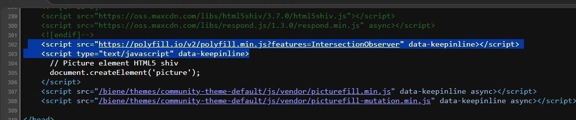

Joamail Posted 12 hours ago Posted 12 hours ago Version 1.5.1. Bei der Vorschau leitet die Seite um auf Pollyfill.io Ist Malware wie kriegt man das weg
the.rampage.rado Posted 8 hours ago Posted 8 hours ago Delete the line. There is no need for this anymore. Or update to 1.6 stable. Where this is removed.
Joamail Posted 3 hours ago Author Posted 3 hours ago Wenn die Zeilen herausgelöscht werden funktioniert der shop nicht mehr Frontend nur weiße Seite. Und die Version 1.6 ist das Backend die reinste Katastrophe
DRMasterChief Posted 3 hours ago Posted 3 hours ago (edited) Hi, in 1.6 ist das Backend unverändert (ja die Werbung ok..., damit muss/kann man leben oder eben sponsoren). Hast du die Shopinstallation direkt von hier oder über einen "Service" / Hostinganbieter durchgeführt, das ist nämlich dann meistens die reinste Katastrophe (Softaculous usw.) ? Hilft es, wenn du eine andere Bildvorschau auswählst? Ggf. wäre das die kurze Abhilfe, dann mach ein Update auf 1.6 👍 Edited 3 hours ago by DRMasterChief
DRMasterChief Posted 3 hours ago Posted 3 hours ago Gibt es da 2-3 Stellen mit der Weiterleitung zu Polyfill (Frontend/Theme und Backoffice) oder? Beide male alles vom <script> entfernen? oder auf Cloudflare-Alternative umstellen falls du das wirklich noch brauchen solltest: https://cdnjs.cloudflare.com/polyfill/v3/polyfill.min.js?features=IntersectionObserver oder den Aufruf blockieren per .htaccess (bzw. sollte so das Ausführen verhindert werden, der Aufruf erfolgt dennoch): Header always set Content-Security-Policy "script-src 'self' 'unsafe-inline' 'unsafe-eval'; script-src-elem 'self' 'unsafe-inline'"
