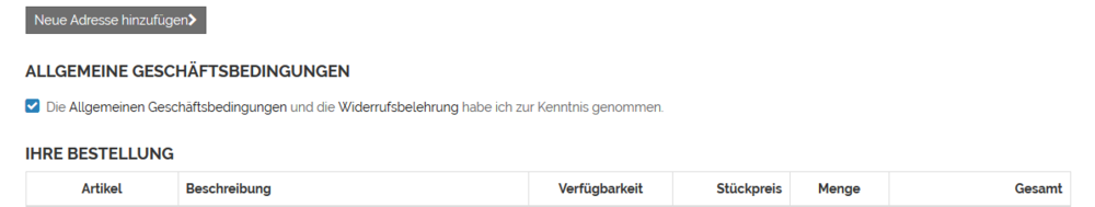

0 colorful-ant Posted January 13, 2020 Share Posted January 13, 2020 ich hatte ebenfalls das gleiche problem. mir fehlte im text der link zur widerrufsbelehrung. im modul aeuc habe ich die widerrufsbelehrung zur agb hinzugfügt/aktiviert und schon war die checkbox sichtbar. Link to comment Share on other sites More sharing options...
0 led24ee Posted January 13, 2020 Share Posted January 13, 2020 51 minutes ago, colorful-ant said: ich hatte ebenfalls das gleiche problem. mir fehlte im text der link zur widerrufsbelehrung. im modul aeuc habe ich die widerrufsbelehrung zur agb hinzugfügt/aktiviert und schon war die checkbox sichtbar. Can You be more specific ? Where exactly You put this ? Link to comment Share on other sites More sharing options...
0 colorful-ant Posted January 13, 2020 Share Posted January 13, 2020 ich habe (wird bei mir gesetzlich benötigt) eine cms-seite widerrufsbelehrung. diese dann im aeuc modul mit aktivieren. I (is with me legally required) a cms-page revocation. then activate them in the aeuc module. ergebnis / result Link to comment Share on other sites More sharing options...
