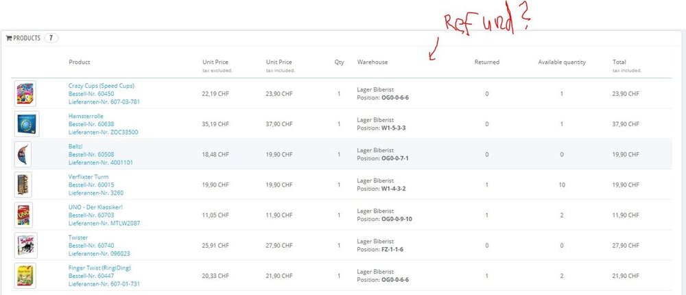

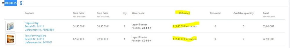

wakabayashi Posted September 5, 2019 Author Share Posted September 5, 2019 2 minutes ago, colorful-ant said: auf die schnelle nur ne komplette rückvergütung gefunden Danke! Bei einer kompletten Rückvergütung machen die Zahlen Sinn. Mich interessieren allerdings primär Teilvergütungen und dort scheinen die Probleme zu liegen. Link to comment Share on other sites More sharing options...

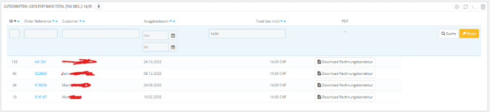

Occam Posted September 5, 2019 Share Posted September 5, 2019 (edited) Allmählich verstehe ich das Problem. a) 26 minutes ago, wakabayashi said: Dann kreierst du im ersten Schritt aber keinen order-slip oder? Das kann man beliebig oft machen. Und es wird jedesmal eine neue Gutschrift erzeugt. Aber ... b) Die Gutschrift, die von 1.1.0 erzeugt wird, ist völlig falsch. Zwar wird, was auch richtig ist, der Stornobetrag mit einem Minuszeichen versehen. Anschließend aber passiert das in der Gutschrift auch mit dem Gesamtbetrag der Bestellung - und das ist völliger Unsinn! Das ist schon ein heftiger Bug. c) Wenn der Kunde das Geld gar nicht erstattet bekommt, sondern bei der nächsten Bestellungen einsetzen soll, dann wäre das ein Gutschein. Ist aber in Deutschland zumindest so nicht erlaubt. Edited September 5, 2019 by Occam Link to comment Share on other sites More sharing options...
wakabayashi Posted September 5, 2019 Author Share Posted September 5, 2019 @Occam Danke für deienn Beitrag. Falls das echte Kunden sind, würde ich die Namen wegmachen ^^ Edit sind wohl Testbestellungen 🙂 Wie sollte das aber korrekt funktionieren? Würde der totale Betrag angepasst (Also Total - Rückvergütungen Total = Neues Total)? Oder bedeutet Total eigentlich die Summe von allen Rückvergütungen? Oder sollte gar nichts passieren und nur das Minuszeichen ist falsch? Was mich so irritert, dass bei einem Discount was ganz anderes passiert... Kannst es ja mal machen. Dann passt sich das total nämlich an. Link to comment Share on other sites More sharing options...
wakabayashi Posted September 5, 2019 Author Share Posted September 5, 2019 7 minutes ago, Occam said: c) Wenn der Kunde das Geld gar nicht erstattet bekommt, sondern bei der nächsten Bestellungen einsetzen soll, dann wäre das ein Gutschein. Ist aber in Deutschland zumindest so nicht erlaubt. Ja das ist mir klar. Dann ist die Info von Prestashop wohl einfach falsch... Link to comment Share on other sites More sharing options...
Occam Posted September 5, 2019 Share Posted September 5, 2019 (edited) Nee, die sind natürlich nicht echt. Ich habe das jetzt mal mit einem anderen Testshop von mir gemacht. Die berechneten Werte hierin sind übrigens PrestaShop 1.5 Standard. Da wussten die Programmierer in Paris noch, wie's geht. So sollte so eine Gutschrift eigentlich aussehen, wenn sie korrekt erzeugt wird. Der Gesamtbetrag der Bestellung hat nichts darin zu suchen! Edited September 5, 2019 by Occam 1 Link to comment Share on other sites More sharing options...

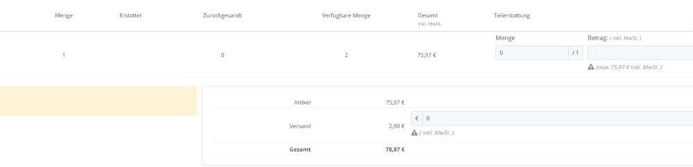

Occam Posted September 5, 2019 Share Posted September 5, 2019 (edited) To force thirty bees to create a credit slip you first need to add some code to /<Admindir>/themes/default/template/controllers/orders/helpers/view/view.tpl (after line 1207): <!-- START --> <p class="checkbox"> <label for="generateCreditSlip"> <input type="checkbox" id="generateCreditSlip" name="generateCreditSlip" onclick="toggleShippingCost()"/> {l s='Generate a credit slip'} </label> </p> <!-- END added --> Or as override the complete file saved as override/controllers/admin/templates/orders/helpers/view/view.tpl But in any case this other bug needs to be fixed and there ought to be different methods and templates for voucher and credit slips. That would be a real improvement in comparison to PrestaShop. Edited September 5, 2019 by Occam Link to comment Share on other sites More sharing options...
wakabayashi Posted September 5, 2019 Author Share Posted September 5, 2019 1 hour ago, Occam said: But in any case this other bug needs to be fixed and there ought to be different methods and templates for voucher and credit slips. That would be a real improvement in comparison to PrestaShop. As you said above the total should not even be in there, so is it even a bug? Or do you mean something different? I have the feeing that the minus sign is just a small issue somewhere. In the database the numbers aren't negative. In general I like your order-slip from above much more. This one makes sense to me. Link to comment Share on other sites More sharing options...
Occam Posted September 5, 2019 Share Posted September 5, 2019 Actually, We face 2 bugs. First a credit slip with negative amount, which may be the easiest way for a programmer but is nonsense for business purpose. The second and more severe bug is that the total order amount including tax total amount are displayed as negative values which is totally wrong. The first is afaik PrestaShop standard since 1.6.1x, the second is a special problem of thirty bees. Both need to be fixed. Correct values for credit slips like the one I posted above can only be created with PrestaShop 1.5x and maybe until 1.6.0.14. Afterwards the trouble began ... 1 Link to comment Share on other sites More sharing options...
